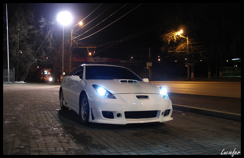

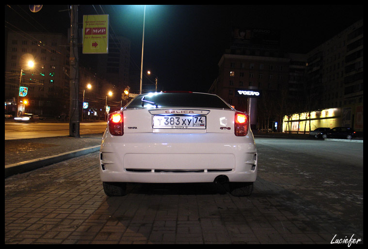

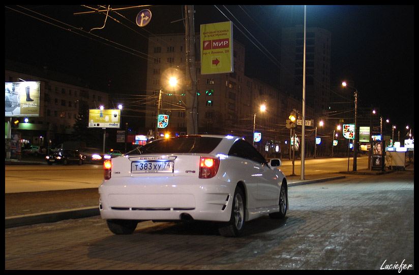

Отправлено 03 Январь 2009 - 02:19
  • Прикрепленный файл  1.jpg   172,1К   169 скачиваний
  • Прикрепленный файл  2.jpg   150,28К   174 скачиваний
  • Прикрепленный файл  3.jpg   170,15К   200 скачиваний
  • Прикрепленный файл  4.jpg   128,05К   190 скачиваний

#10 Laddie
Laddie
  • 1 330 сообщений
  • Автомобиль: VAG
Отправлено 03 Январь 2009 - 04:03
белые машины красотки!
твоя особенно!
ну и про софт напиши)))

#12 slawian
slawian
  • 1 338 сообщений
  • Автомобиль: GT
Отправлено 03 Январь 2009 - 15:48
А что это за здание у вас такое что ты любишь авто на его фоне фоткать?(нижнее фото)
RHHCC_2011(фото отчет) => http://photo.qip.ru/.../200649789/all/
#13 Luciefer
Luciefer
  • 2 567 сообщений
  • Город:Челябинск
  • Автомобиль: Lexus IS250 (Celica GT-S M/T продана)
Отправлено 03 Январь 2009 - 16:23
slawian, ЧелябЭнерго
