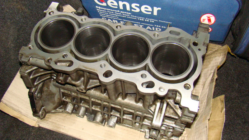

#16 Mazltopf
Mazltopf
  • 3 032 сообщений
  • Город:Питер
  • Автомобиль: CURREN ST 208, 3S-GE. Pontiac VIBE 1ZZ
Отправлено 05 Июль 2009 - 13:26
Как так получилось - я хз =) Но если бюджет не высок, то делай гильзование обычными гильзами (их в сервисах хонсервисах сами изготавливают), а поршни ставь оригинал, они стоят всего около 600руб/шт. А набор колец (тож оригинал) около 1500 руб.
Мокс, ты когда-нибуть блок 1zz видел?
[attachment=41708:1zz.jpg]
Давай, гильзани его обычными гильзами.

#17 DarkOmen
DarkOmen
    Мученик года 2016.
  • 5 210 сообщений
  • Автомобиль: Toyota Celica GTS МКПП
Отправлено 05 Июль 2009 - 13:34
дык он уже както гильзанул:)
^SerenitY^ -- а я - тортик!

#19 MOKC
MOKC
  • 2 078 сообщений
  • Город:Иваново
  • Автомобиль: Милая, Любимая Toyota Celica T23 GT МКПП
Отправлено 05 Июль 2009 - 13:50
Вот так вот, очень просто - http://www.celica-cl...?...st&p=718700
другое дело что на таком движке вжигать нельзя уже....а Мокс наскоко я знаю не вжигает особо
Так и есть =) Выше 6к лучше вообще не жечь, хотя несколько раз пробовал до 7к =) Уже почти 20тыс.км. накатал, всё ок, масло не жрёт =)
