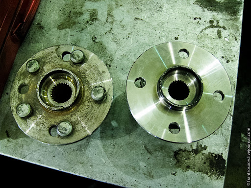

4. Проблема номер раз. Еще с прошлого лета сзади что-то начало сильно скрипеть. Первое время проходило через несколько минут езды, а осенью вдруг звук стал постоянным.
Вначале грешил на колодки ручника. Скинул тормозной диск, все почистил - с колодками оказался полный порядок. Поехал в клубный сервис - там приговорили ступичный подшипник.
Позвонил Валере. Оказалось, что у меня стоят задние подшипники от другой, кхм... Тойоты. Заказал его у Сталкера - тот привез через три дня!
5. Проблема номер два. Сверловка нового подшипника с завода, скажем так, несколько несовпадает с моей. :) Должно быть 5х100, а тут 4 на ХренЗнаетСколько.
Спасибо ребятам из клубного сервиса, отвезли новый подшипник в контору, где на станке разметили и проточили его под нужную сверловку. Затем собрали все обратно, протянули заднюю подвеску, сделали сход-развал и до кучи поменяли масло в двигателе. После протяжки подвески сзади ушло много неприятных звуков (перед-то я протягивал после свапа, а вот до зада не дошло как-то).

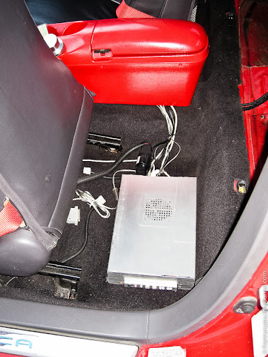

7. Разбираем салон...
8. ...Выкидываем все лишнее. Комп, провода и мой "черный ящик", который управлял другими устройствами авто, потянули на 4 килограмма.

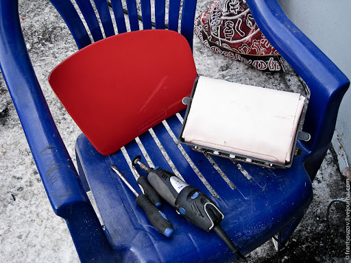

11. Так как пиропатронов ремней давно уже нет (валяются на балконе), то решил снять и подушки. Водительская снялась за 5 минут, ибо знал, что и где крутить. Весит, кстати, полтора кило.
12. Как снимается пассажирская - я не знал. Инструкции под рукой тоже не было. Логическим путем пришел к выводу, что если я скину мотор отопителя - то до подушки будет легче добраться, так как он занимает очень много места внизу.
13. Подушка, вид снизу. Держится на одном силовом болте по центру (расположен ближе к пассажиру) и двух гайках по краям. Печку можно не снимать, но тогда я еще был не в курсе.
14. Отсоединяем фишку, которая крепится справа от бардачка.
15. Ларчик приоткрывается...
16. Тадамс! Девайс у нас в руках. Весит, кстати, немало - 3,2 кг.
На фотке также видны центральный и боковой крепежи подушки.
17. Нычка, о которой мало кто догадается! :)

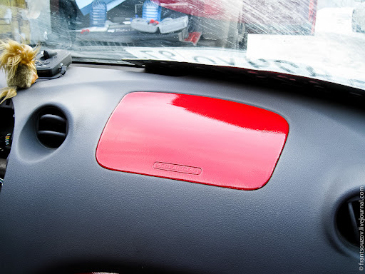

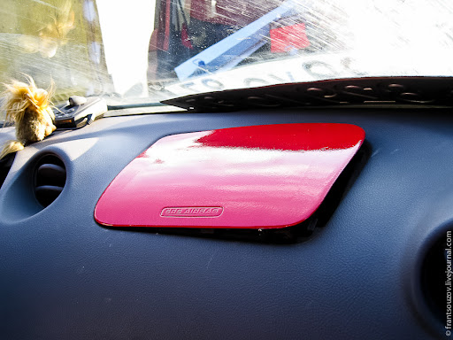

18. Кожух подушки безопасности представляет с ней единое целое и по замыслу инженеров не может быть отделен. Скажите это моему дремелю! :)
19. Ну вот, вроде ничего и не изменилось!

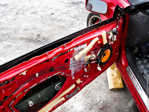

23. Скидываю пороги и бампер...
24. Крыло и фару...

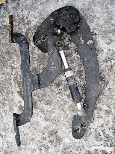

25. Так как помощников у меня нет, а дверь весит дофига, подставляю под нее стульчик с аккумулятором, чтобы не упала.
26. Ключ на 12, с его помощью откручиваю шарнир, держащий амортизатор.
27. Готово, дверь можно опускать и закрывать.
28. Поддомкрачиваю переднюю часть двери. Рядом ставлю аккумулятор, чтобы в случае чего дверь падала не на землю, а на него (как оказалось, не зря).
29. Откручиваю 8 болтов - и снимаю ламбо-петли. Каждая весит по 6 килограммов.
Теми же болтами прикручиваю оригинальные петли.
30. Прикладываю крыло в первый раз - зазор чуть ли не в сантиметр, и видно, что дверь отступает от машины в сторону миллиметра на три. Со второго раза удалось нормально отрегулировать зазоры.
31. Со второй дверью то же самое, только для разнообразия она решила попробовать упасть во время снятия амморта. Но, к счастью, все обошлось, хотя мата было много. :)
Снимаю внутреннюю обшивку. Потом пришлось также снимать колонки...
32. ...Для того, чтобы просунуть ограничитель хода изнутри и прикрутить его на место.
Собираю все обратно - и готово! Времени потрачено около двух с половиной часов, ставили мы их существенно дольше.

"Ларчик открывается" .... этого можно добиться, подцепив сверху эту заглушку, ничего не снимая и не откручивая в других местах?? Хочется проверить есть ли там подушка :)
Ну вообще если те, кто клеил возможно стреляную подушку, хоть немного грамотные люди - то они к этой заглушке прикрепили бы сам корпус, в котором подушка размещалась, и посадили бы его на родные крепления. Чтобы увидеть корпус - достаточно открыть бардачок полностью (вытащив 2 ограничителя по его бокам), нагнуться и посмотреть снизу вверх. Увидишь, есть ли сам патрон или нет (на одной из фоток я как раз его показывал на штатном месте).
Если вообще ничего нету - тогда да, можно просто подцепить и снять эту фиговину.
