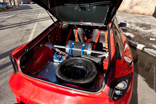

Часть двадцать вторая - Фотосессия и яблочки
Давненько не было фотокарточек ЛеоКара. Ну что же, начнем!
1. Так как далеко ехать не хотелось, фотографировал все рядом с домом. Благо погода не подвела - весна буквально витала в воздухе!
2. Разбавим серую массу.
3. Урбан стайл.
4. Мои обои на рабочем столе! :)
5. Сверху.
6. Зазеркалье.
7. Родная улица. Помню, шесть лет назад гонял тут с закисью азота! :)
8. Поближе.
9. Пешеходный переход.
10. А внутри все по-спартански.
11. Салон. Бардачок, кожух подушки безопасности, рулевую колонку и еще кое-что по-мелочи обтянул карбоновой пленкой 3д. Делал все сам, получилось вроде весьма неплохо.
12. Вместо автомобильного компьютера, от которого я избавился еще зимой, здесь теперь появился iPhone...
13. ...И его "старший брат". :)
14. Рамка-держатель вращается при необходимости.
15. Подзарядка осуществляется от бортовой сети авто. Управление музыкой - беспроводным пультом на руле. Звук выводится напрямую через усилитель, магнитола в машине отсутствует. В общем, получился бюджетный и довольно быстрый вариант установки айДевайсов.
16. Без "яблочка" никуда! :)
17. Несколько ночных фоток.
18. DRLки. С ними левый ряд как-то быстрее освобождается. :)
19. Пару недель назад скатался на Смотру и замерил разгон до сотни с помощью Apexi RSM. Стартовал примерно с 4000 оборотов. В прошлом году было 6.5 секунд.
Погонялся несколько раз с 300-сильным заряженным атмосферным Honda Civic Type-R и Mazda3 MPS (что у него было под капотом - не знаю). С места вообще без шансов, полный привод решает - машина просто делает дикий прыжок на старте на 5-7 корпусов, и дальше догнать у них уже не получалось.
Хондавод предложил с наката с 60 километров стартануть. Я сказал, что у меня нет спидометра. :) Он предложил нажимать тапку в пол сразу после него. Ну и получилось, что у него атмосферный мотор стартовал раскрученным с нужных ему высоких оборотов на этой скорости. Ну а у меня пока турба раскрутилась, плюс потери на постоянный полный привод... В общем, уехал он на два-три корпуса.
Второй раз я уже предложил накатом, но тапку в пол после меня - догнать у него уже не получилось. :)
Как показывает практика, уменьшение общего веса - хорошая вещь! Есть еще мысли, как скинуть с машины около 50 кило, но это пока только планы.
А самое приятное - то, что с мотором моим еще абсолютно ничего не делалось (впуск-выпуск не в счет), лишь чуток поднял давление турбины относительно стока. 13 лет двигателю, чугунный блок, работает как часы! Умели же японцы моторы строить!
20. Ну и напоследок - для наиболее старых читателей бортового журнала, которые давным-давно комментировали самую первую установку автомобильного компьютера в ЛеоКар.
Таки да, в другом нашем авто появилась микроволновка! 8 )
21. Учитывая, куда мы порой забираемся на Элементе - шикарная вещь! Горячий обед с чаем посреди поля в десятиградусный мороз - бесценно! :)
Если интересно - подробнее здесь: По[EL]вая кухня.
Ну и, как говорится, продолжение следует!
