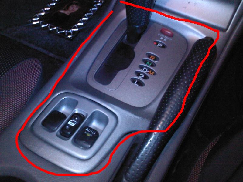

у акпп спереди нащупай дырку, там винтик есть... чтобы пластик снять, нужно центральную нижнюю часть консоли снимать, она тоже на шурупах по бокам...Сабж. Как снять ручку АКПП и пластик под ней?

Пля.... сам бы не догадался ни за что.... Вот спрятали то...у акпп спереди нащупай дырку, там винтик есть...
А 4 шурупа я отвернул

винтиков 2, проводку придется резать, либо разбирать еще и кнопку овердрайва, проще обрезать а потом восстановить скруткой заизолировав!
все прекрасно снимается и без обрезания проводов и разбора кнопки O/D...
ты пластик серебристый вокруг ручки снял? (его там поддеть надо с краев)

Все снялвсе прекрасно снимается и без обрезания проводов и разбора кнопки O/D...
все возможно, но впадлу разбираться было, если честно...когда салон перешивали, долго я крутил там все это...но из разъема клеммы не вытащить никак было, разъем не пролезал, помимо ОД на разъеме висели еще подсветка селектора и что-то еще...6 контактов вроде бы...давно было и не вспомнить уже
