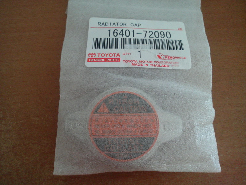

С утра в гараже заметил что верхний патрубок сполз на сантиметров пять. Разжал хомут и поставил на место, приезжаю на работу. Глянул он опять сполз. В чем может быть причина? Хомут вроди в норме, чтобы его расжать надо приложить хорошее усилие.
p.s. недавно заменил крышку радиатора. поставил оригинал.
p.p.s. с утра доливал антифриз, а то уровень был ниже отметки LOW. удивился, так как недели две назад антифризу было нормально (уровень по середине между метками LOW и HI).

либо забита трубочка которая идет в бачек расширительный, на одной машине мы еле проволококй выковыряли гавно оттудова... либо клапан на крышке радиатора глючит не срабатывает.. давление в системе походу большое...

а сама то ситема охлаждения нормально работает,не перегревает? если нормально то врядли пробка

как вариант, может быть пробита прокладка ГБЦ, вследствие чего давление в системе повышенное.
нормально работает! стрелка всегда на половинке шкалы.
тьфу тьфу тьфу через левое плечо
какие еще признаки пробитой прокладки?
у меня тут возник следующий вопрос: вот этот верхний патрубок, после поездки должен быть тугим? и насколько? сейчас приехал открыл капот, он практически не сжимается.
тут еще появилась мысль о том, что новая крышка которую я поставил не работает. сейчас верну на место старую.
andrq2007 проверил трубочку которая идет в расширительный бачок. нормальная, ничем не забитая.

крышка возможно нестравливает излишнее давление. вероятность высока.
уровень мог упасть из за сползшего шланга.
если шланг не сжимается, однозначно пробка.

крышка радиатора став на 0.9 бар а не 1.1 ,и проверь систему не воздушена случяино

патрубок не должен быть тугим, руками сжимается легко

итак, сейчас прокатился со старой крышкой радиатора. патрубок на месте и мягкий.
ппц. называется купил оригинальную крышку :(
сейчас обратил внимание, что made in thailand
ппц.
p.s. насчет воздушной пробки, я в скором времени буду сливать долбанный антифриз NORD и залью нормальный красный концентрат TCL

месяц назад покупал две крышки (оригинальную с таким же точно номером, и japanparts). поставил сначала jp, когда через день проверял уровень ОЖ, она развалилась. Пружинка и уплотнение остались в радиаторе, еле вытащил... А вот ориг стоит без проблем. Странно все это короче =(((

вообщем, слил я бяку под названием Антифриз NORD и залил концентрат LLC фирмы TCL с точкой замерзания -50.
залил с промывкой и вроди как вакуумно :)
посмотрим как будет себя вести система ОЖ :)
