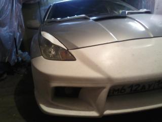

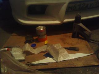

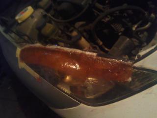

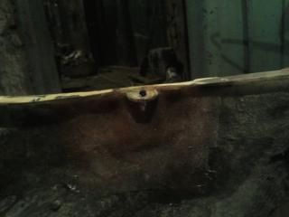

решил сменить себе реснички,не хотел покупать то что уже есть,и решил сделать их сам))),сначала вырезал примером из белой пленки,
из необходимых материалов,стеклоткань,эпоксидка,фен,и умелые ручки))
затем обклеил фару скотчем,наложил стеклоткань.
сушим феном,займет примерно час,после чего она легко снимаеться,а дальше обрезаем лишние,и обтачиваем шкуркой брал 80 для рубанка берет хорошо))
и вот что получилось,а дальше выравниваем шпаклюем,грунтуем и красим..пока еще не завершил
ИзображениеИзображениеобзору света не мешает,
заодно хочу поменять боковины спойлера!

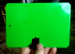

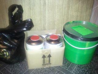

Вот и настал отпуск решился покрасить селику,чесно долго искал краску,приехал в одну контору 1 час испытания и готова ,получили -ядовито-зеленый ксераликс)),сказали на солнце должна переливаться,а во что хз знает ;-)

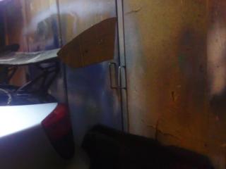

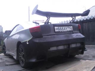

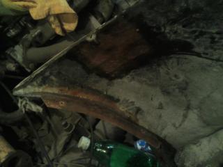

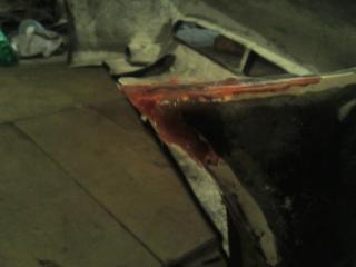

Заказал задний бампер,когда стал примерять огорчился :( шели атомные,в некоторых местах слой стекловолокна тонкий :sad2: .
Изображениетак и забросил в дальний угол гаража,до лучших времен
Через пол года перед покраской настало время подгонки,первым делом занялся креплениями,крепил надежно,с внутри багажника аллюминиевыми угалками посадил на стекловолокно,а также усилил крепления где крылья,
ИзображениеИзображениеИзображениеполучилось отлично держиться на мертво
а дальше самое трудоемкая,подгонка в местах крыльев,фар,и убрать максимально шел между багажником и бампером.
