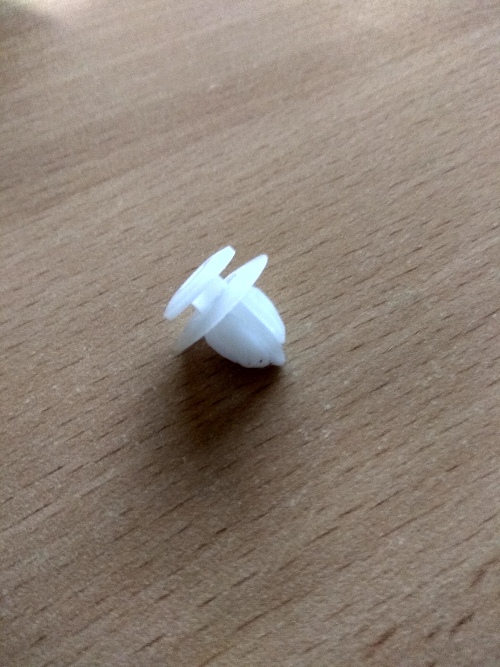

Ребят столкнулся со следующей проблемой - не встают оригинальные клипсы накладок порогов,просто не вставляются в отверстия на кузове,даже под диким давлением. Заказывал с каталога и по прибытию даже пробил  по номеру (90467-10162)  Без сомнений это они,сталкивался кто с подобным? Подскажите как можно решить этот вопрос)

сравни размеры с масума kj-361 , если такие же, то либо пихаешь все-таки хреново, либо ... либо отверстия не соответствуют )

возможно там слой швапки или краски уменьшил диаметр отверстий. кажется там 7мм должно быть. Правильно сказали выше, сравни с масумой, у них размеры указаны. Ещё ради эксперимента возьми одну из новых клипс и примерий вместо голубой за треугольничком бокового зеркала. должна чуть туже вылезти  чем голубая (голубая меньше диаметром)

как вариант, возможно. приложили бы фото, как выглядят эти отверстия.
возможно тогда клипсу другую искать?
отверстия выглядят как везде- круглая дырка:)

Ребят,отверстие стандартное,без какой либо шпаклевки,самое интересное что клипса не заходит не в одно отверстие
Пришлось использовать клипсы от приоры,держат ужасно,никому не советую

возьми старую клипсу и мотнись в какой-нибудь автокрепеж, там 100% в наличии есть китайские аналоги
