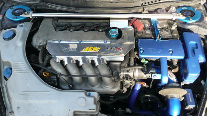

кто то до меня в моей мафинке что то там переделывал. Сейчас ситуация такая:
из двигла выходит огромная синяя труба, загибается под двигатель, потом вправо вниз.
В самом нижу на этой самой трубе расположен воздушный фильтр.
Как то меня это смущает - до земли примерно от него = 30-35 см.
Ввиду такой дождливой погоды - не намокает ли он там?
В сервисе сказали - не очень это хорошо, но ничего не предложили сделать....
Один знакомый посоветовал отрезать часть трубы (предварительно осмотрев её на наличие датчиков)
и закрепить на оставщейся трубе фильтр...
Может ли это вызвать какие то последствия? :Ufff

тема подрнималась много раз. искать поиском про нулевик :), речь наверное идет о такой трубе (возможно без грибка :))?
http://www.celica-cl...?...ost&id=6620
http://www.celica-cl...-1203426245.jpg
Сообщение отредактировал tolikspb: 06 Июль 2008 - 14:26

либо купите оригинальный бокс системы очистки 5-6тр и никакой грязи и чистки и проблем!
отрезать тоже можно, и разместить как душе угодно, главное чтобы датчик на трубе остался там где он стоит, и фильтр был в той части - до датчика :)
